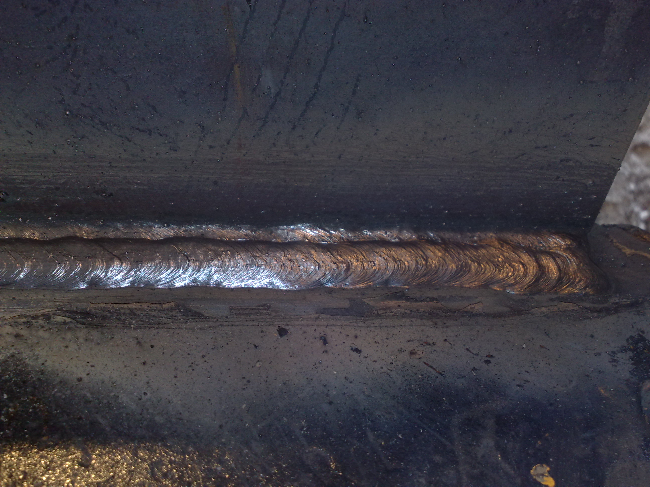

men idag var jag upp en stund och svetsade lite, tills stortårna inte ville vara med längre, krypa på betonggolv med stålhätteskor i -12°C är inte nå´t som mina tår gillar..

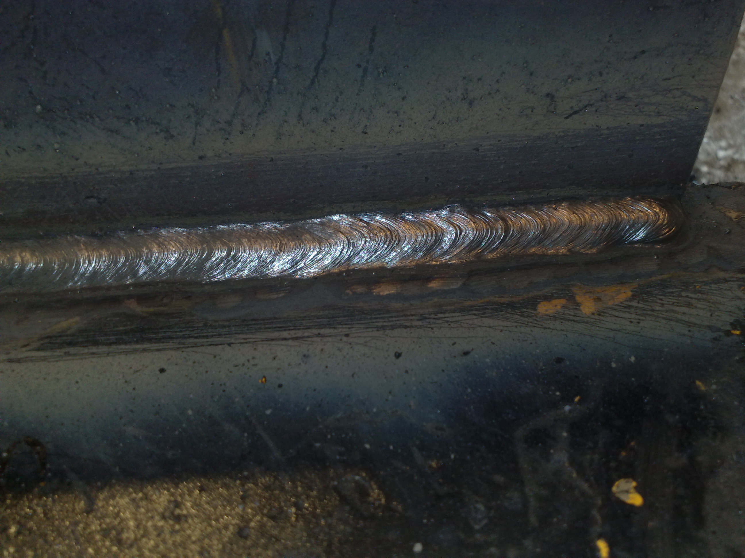

men några bilder hann jag med idag i alla fall, kommentera gärna svetsfogarna..
tyvärr så gick det inte nå bra att "pendelsvetsa" med den, slaggen flöt ihop och det såg ut som ett månlandskap.. så då fick man lägga "sträng på sträng" istället..

av Slurfi fre 29 jan 2010, 23:29
Jag kan iaf inte svetsa snyggare.
av totte lör 30 jan 2010, 01:41
Inte jag heller! Fast jag svetsar nog inte lika snyggt som Slurfi heller, än alltså.
Ser rent proffsigt ut. Vad har du för elektrodgrovlek och ampere i dom här fogarna?

det är ganska lätt med bra material och en duktig svetsare som mentor..
gubben kom med en del tips och råd..
men Maxetan var faktiskt riktigt lättsvetsad, väldig lik 48'an, dock så var den väldigt känslig för lutning, minsta motlut så rann slaggen ikapp och det började blöddra..
elektroderna är 4 mm, om jag inte minns fel så låg jag på runt 200 ampere..
godstjockleken på materialet var 15 mm kontra 30 mm..
av stegmaster sön 31 jan 2010, 02:08
Torparn79 skrev:godstjockleken på materialet var 15 mm kontra 30 mm..
Var på lasteren finns dessa tjockleker? Er det fästen til traktoren du svetsar på?
Svetsfågen såg ju jättefin ut, men som dom andra här så e jag inte kvalifiserat til något vettigt uttalande om svetsning. :wink:
av Torparn79 sön 31 jan 2010, 22:43
helt rätt stegmaster, det är traktorfästena som har så grovt gods..
jag har köpt en begagnad frontlastare till traktorn och blir tvungen att modifiera infästningen till traktorn, jag har ju en JD 4240 och lastaren har tidigare suttit på en Ford 7700..
men om allt går som det ska så kommer "del 6" av bloggen imorgon eller på tisdag och då blir det bilder ifrån traktormontering, vi ska provmontera både fästen och lastare för att, dels se hur infästningen i bakaxeln på traktorn ska modifieras och dels så får vi se om lastaren kommer att hamna "rätt" i förhållande till fronten på traktorn..
av Torparn79 sön 31 jan 2010, 22:45
Torparn79 skrev:elektroderna är 4 mm, om jag inte minns fel så låg jag på runt 200 ampere..
jag gör en ego-tripp och citerar mig själv..
jag var upp och svetsade en del idag och kollade lite nogrannare på strömstyrkan, jag körde på 220 ampere, så farsan kunde slipa kniven på elmätaren stundtals.. 8)
av totte mån 01 feb 2010, 00:28
Tack för info, det är strömstyrkor jag inte kommer i närheten av med min lilla hobbysvets. Fast jag skall inte montera nån frontlastare heller. Men det är kul att veta vad som krävs i sånt gods.
