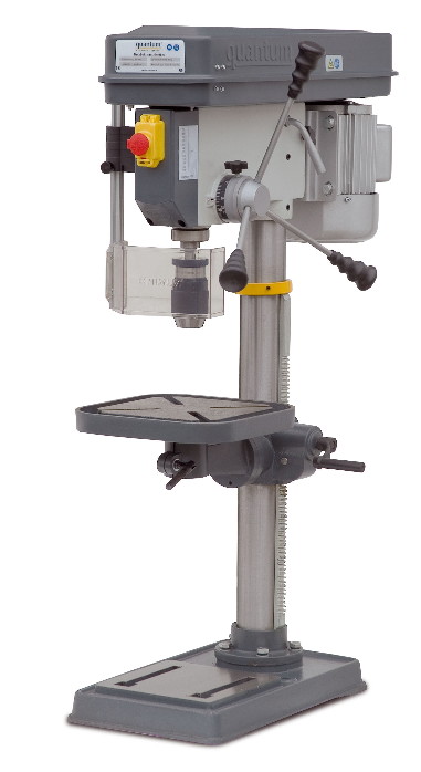

Nu har jag beställt en bänkborrmaskin. Jag har, som jag skrivit om tidigare, en synnerligen usel sådan, inköpt på Jula för några hundringar. Innan hade jag ett borrstativ och tänkte när jag köpte den att den kan väl inte vara sämre än det. Nå, det kunde den.
Jag har beställt en från en firma som heter Automatic Production (http://automatic.jetshop.se/), har ett synnerligen brett sortiment av maskiner. Den här heter Quantum B20. Varumärket är tyskt.
Kapacitet 20 mm i stål
Spindel MK2
Varvtal 210-2220
Pinolrörelse 80 mm
Pelare 70 mm diameter
Bord 275x275 mm
bordet tiltbar+/-45 grader
Motor 230V 0,55kW
Mått 700x300x990
Vikt 53 kg
Pris: 3.400 kr + moms
Slutsumma med frakt blev 4688 kapsyler.
Det här är en maskin i precis den storleksklass jag behöver, vill helst ha en bänkmaskin av utrymmesskäl. Effekten räcker väl för mina behov, och varvtalsområdet är mycket lämpligt. Med 70 mm pelare bör den vara ganska stabil.
Vidare rapporter kommer när den har anlänt.

Ser mkt rätt ut, trevligt med tiltbart bord det saknar jag på min.
Den liknar i övrigt mkt min maskin som åxå är en bänkmodell.

Slurfi: Jo tiltbart är bra. Minns du skrev att du var nöjd med din annars och som vi skrev om då, remdrift duger mycket bra, jag kommer mestadels att ha den på 3 - 400 rpm och växla om bara vid särskilda behov. Det här var också den enda firman jag hittade som hade ett bra sortiment av just bänkmaskiner, från enkla små till stora jättedyra växelmaskiner. Mkt bra med morsekona också, saknar jag i den nuvarande rishögen.
Stegmaster: Tror det är en bra maskin, om man tittar på priserna så är en maskin i samma storleksklass som jag har nu nästan 3 gånger så dyr som den var, skulle den inte vara om det var skräp. En bra borrmaskin behövs verkligen, det är rätt mycket man kan göra med en sån, t om svarva små detaljer. Skaffar man ett koordinatbord så kan man fräsa lite enklare grejor också.

Hur stora hål kan du gjöra, och vilke typ av borr har du til den?
Såg at det sto upp til 20mm, e detta hur djupt det går at borra,eller max storlek på borret?
Sjalv sakner jag at kunna gjöra hål på Ø 25mm och Ø 28mm og ca 15mm i djupet. Detta e hål för traktorredskap.
Har funderat på dessa grejen från Biltema, man har en misstanke om at dom blir slöa snabbt??? :???:

20 mm är diametern på borrspetsen.
80 mm pinolrörelse är väl slaget på den.
Biltema satsen är säkert värd pengarna, frågan är om det räcker.
De är nog inte tänkt för så tuffa jobb som redskapsfästen, bättre att leja bort
till nån som har svarv som kan göra hylsor som du svetsar i plåten.

Stämmer som Slurfi säger: 20 mm är den nominella kapaciteten att borra i stål med spiralborr och 80 mm är max matning av spindeln. Nu är ju 20 mm inte en exakt gräns utan vad den uppskattas orka dra, det går att överskrida en hel del om man tar det lite försiktigt. Med ett s k stegborr har jag tagit hål på 30 mm med den usla lilla maskinen jag har nu. Stegborr är bra men funkar bara upp till ca 5 mm tjockt gods.
Det går att göra stora hål med hålsåg, men det är knepigt i grova material, en hålsåg matar inte ut spånet som ett spiralborr, man får köra en liten bit lyfta och blåsa ut och hålla på så. Risken för att köra fast är stor, hålsåg är mer för plåt upp till ca 5 mm.
Om du skall köpa hålsåg Stegmaster så köp inte Biltema-grejor utan skaffa proffsgrejor, dyra förvisso men håller. Se t ex Bacho hålsågshållare och Sandflex såghylsor som finns av alla ställen på Jula.
