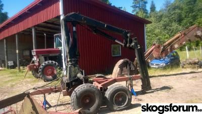

#417135 Nu börjar äntligen min hemmabyggda stegmatare bli så färdig så att man kan börja testa den på allvar.
Det tar ju lite tid att samla ihop allt som behövs och sen klura ut hur man ska bygga ihop det.
Först blev det att svetsa ihop en vagn som både kran och stegmataren kunde stå på.

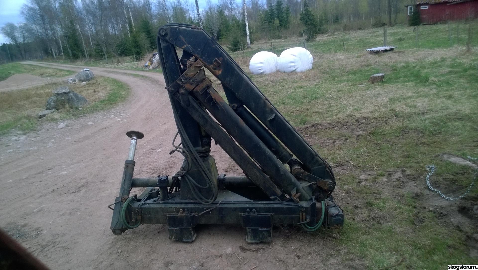

En gammal hmf kran
Svetsa ihop en vagn till kranen...
med ramstyrning
Ihopsatt

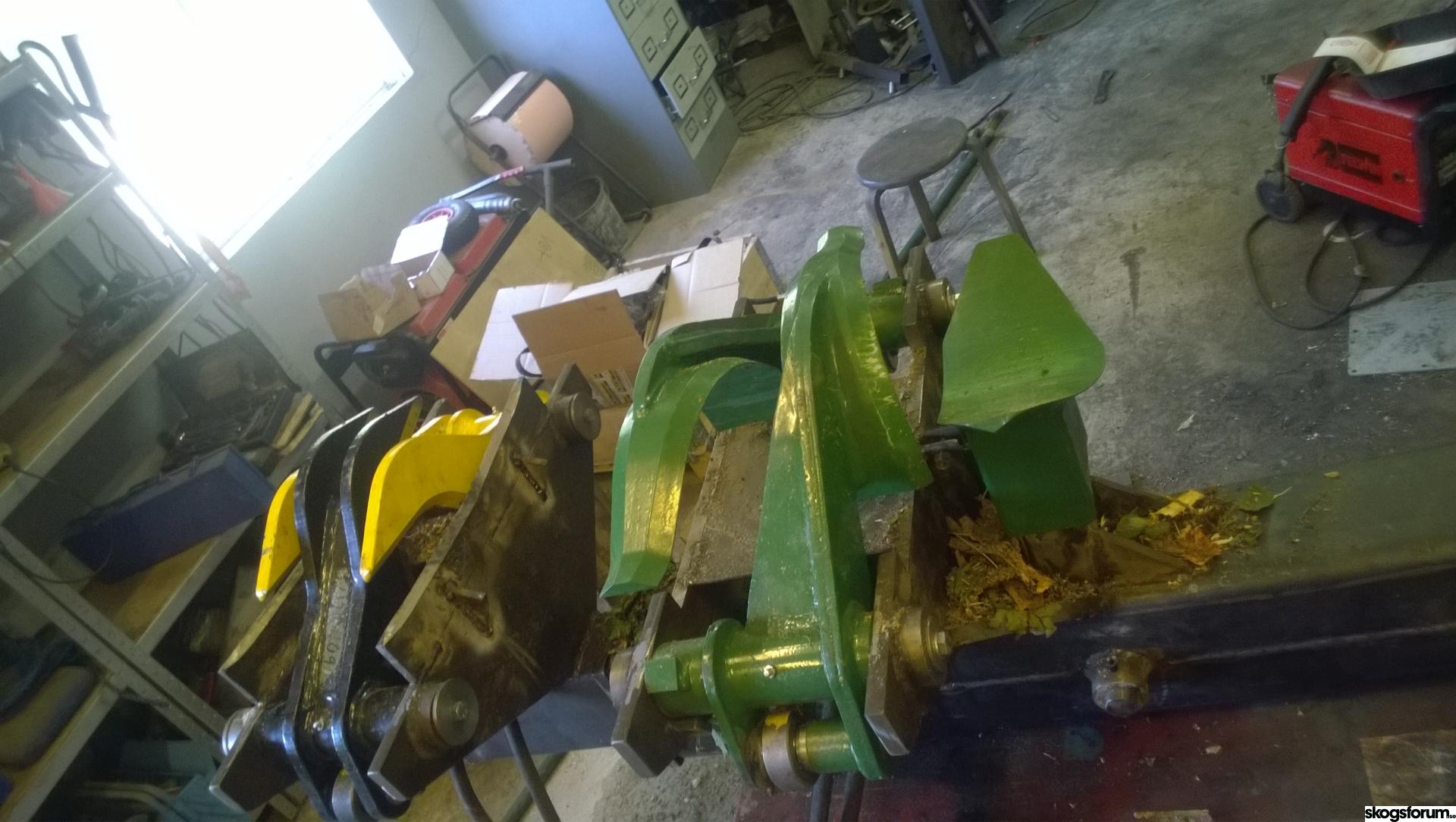

#417142 Lite bilder knivar, gripklor såglåda.

#417202 Snyggt :smile: . Roligt att det finns flera som jag själv. Dvs man sparar gammalt skrot tills den dagen man kommer på att man kan bygga något av det 8) . Sedan vill jag fråga hur du tänkte när du gjorde kvistknivarna. Fri hand eller hade du något du kunna kolla/mäta på?
Mvh
Kungsis
Re: Byggt en stegmatare
hasse_as
#417269 Själva kvistknivarna är köpta på kellfri. Kollade på både keslas och kellfris knivar och såg inga skillnader. Tror de kostade ca 2500 för alla tre, för den pengen så är det inte lönt att försöka bygga egna. De ser ut att vara rejäla fast de är kellfri.
Sen var det bara att mäta lite på skogselmia så man fick rätt avstånd och höjd mellan alla tre knivarna.
Efter lite justering så kvistar det faktiskt riktigt bra.
