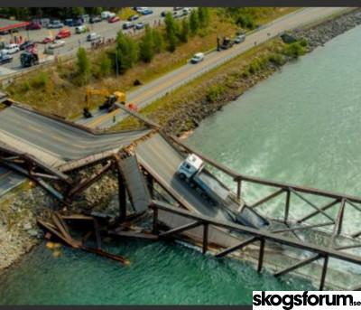

#767209 Undrar hur mycket betongbilen vägde vs max vikt o axeltryck för bron 😉
Re: Limträbro har rasat i Norge
#767249 Gissar på för tungt och då körde ekipaget för fort. Lastbilen har ju mosat bron framför sig. Frågan är dock, hur mycket överlass och ev hur fort han körde. Samt så är det en hel del säkerhetsmarginal, men man har kanske kört på gränsen länge och utsatt bron för materalutmattning. Fast då är det brister i besiktningsutförandet eller frekvensen av den samme. Det är iaf min bild efter att ha läst o sett bilden. Bron började svaja.
#767259 Tillägg:
Borde inte vägbanan vara extra förstärkt precis där vägbanan har knäckts på bildens ena brofäste? Ser ut som en knäckt glasspinne.
#767285 Tror inte det var några viktbegränsingar på den här bron.
https://goo.gl/maps/SaSNR6rKtLkZCVi98
