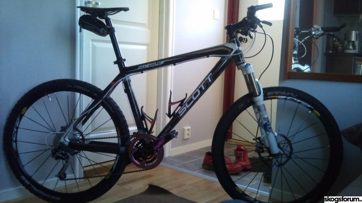

#265796 Oj...får väl slänga upp en bild på mitt åk oxå ;)
En Scott Scale 30 årsmodell 2008
