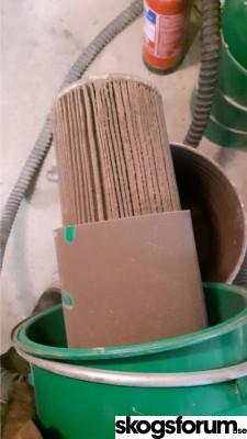

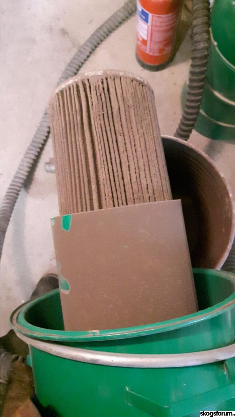

#407176 Lika bra att rengöra filtret till askbehållaren. Nu när eldningsäsongen drar igång. Så man kan dammsuga pelletspannan. :smile:
Det var inte så farligt denna gången. Man ser ju vecken. 8)

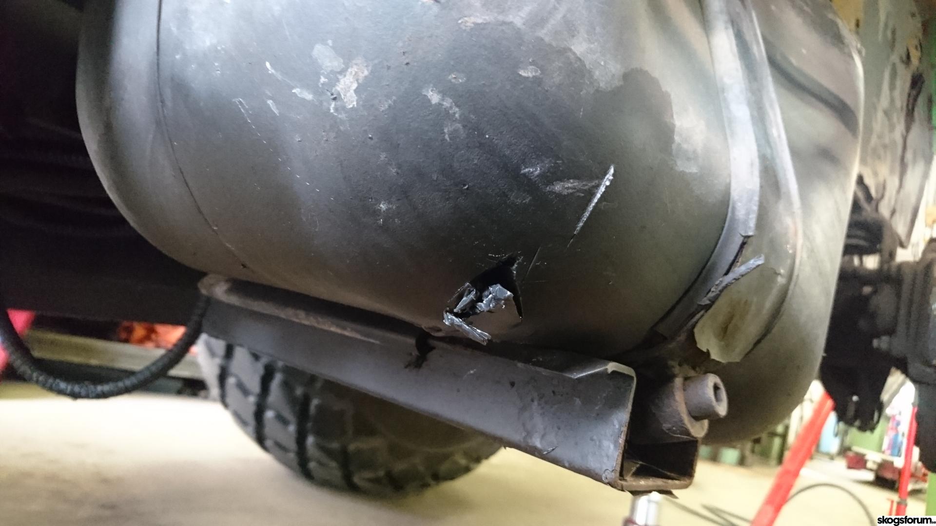

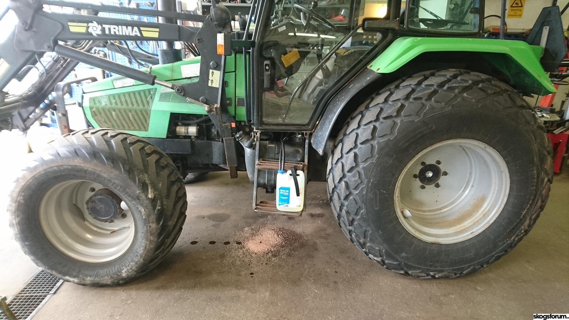

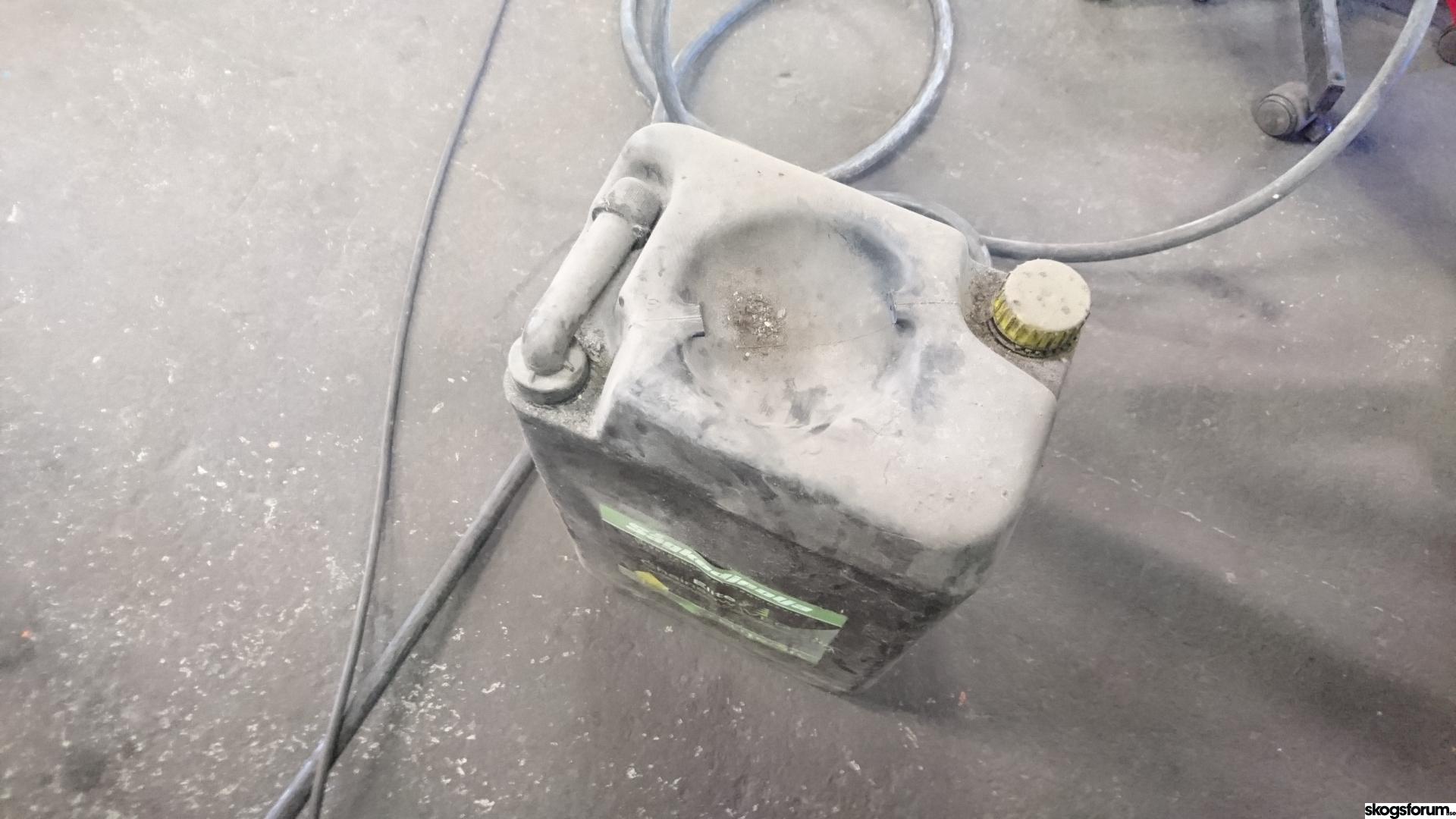

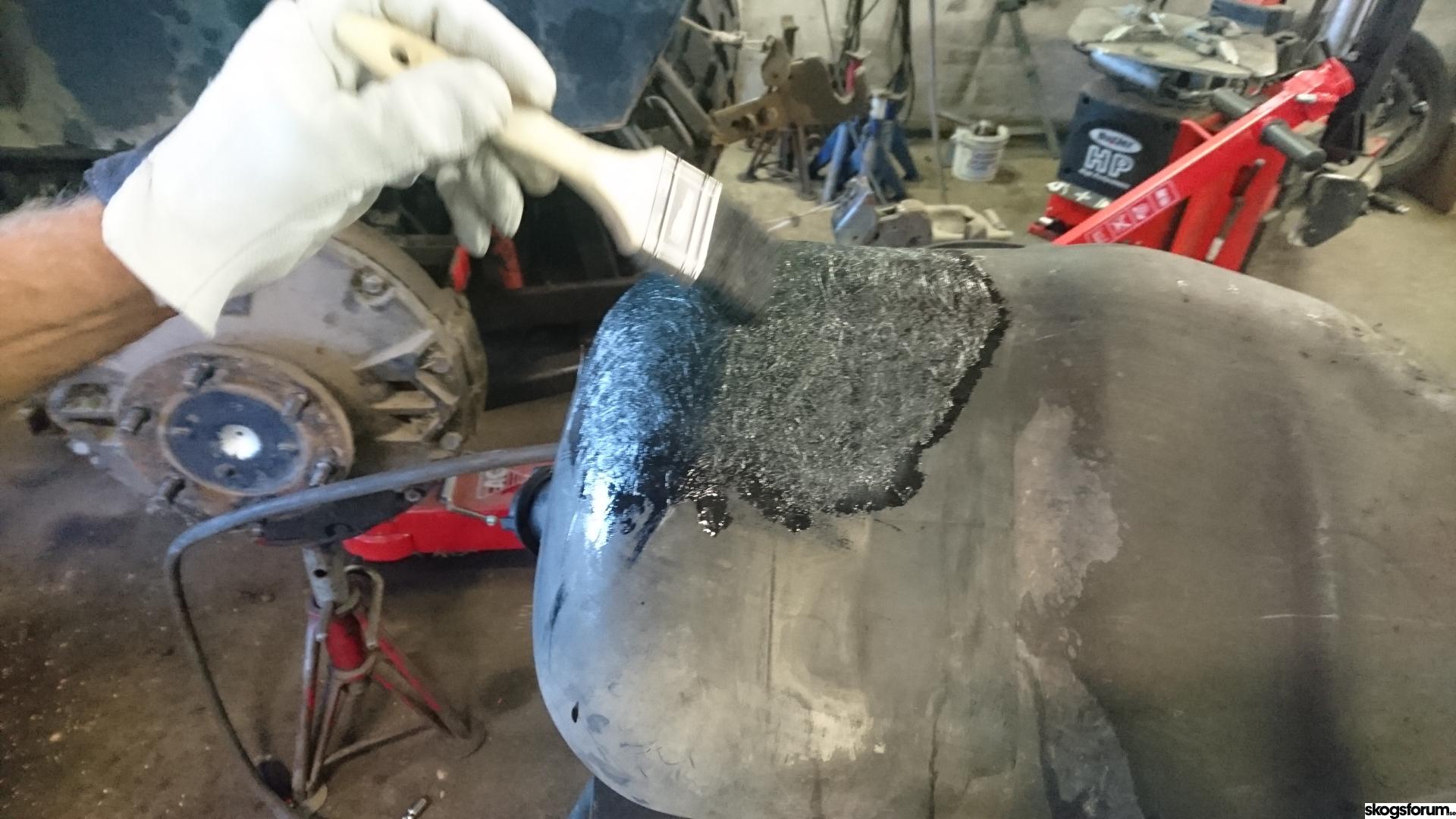

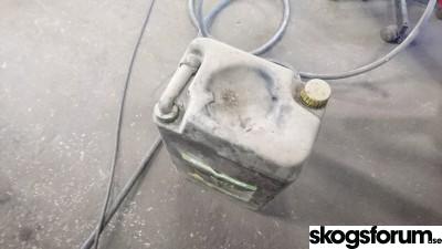

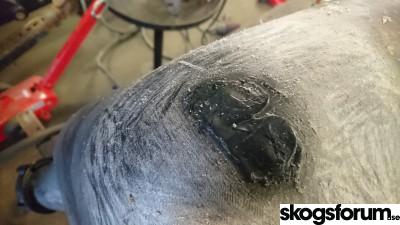

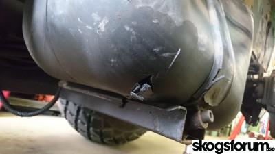

#408590 Nu var det dax för specialaren igen
@husqvarna_med_sthil
Fast denna gång var det inte skit i tanken.
Var visst jobbigt att slanga, så buset skar upp tanken. 😡 😡

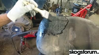

Rengöring och sen smälte vi igen tanken.
En gammal dunk fick offra handtaget så vi kunde lägga på mer plast.
Slipa och på med glasfiber.
Imorgon kommer testet. Då har det härdat och diesel ska fyllas på.

#408647 Det där trodde då jag att det var omöjligt att reparera. :-BD ^:)^ ^:)^ ^:)^

#409170 Såg traktorägaren sabotaget, så att dieselpumpen inte hann köras tom eller blev den torr direkt vid tanksabotaget? Följfråga finns det risk för pumpras nu då?
Slutligen fint lagat, ser bra ut!

#409174 Finns INGET som är omöjligt för Erre :grin:

Hema skrev:Såg traktorägaren sabotaget, så att dieselpumpen inte hann köras tom eller blev den torr direkt vid tanksabotaget? Följfråga finns det risk för pumpras nu då?
Dom som slangade fick inte med sig allt. Utan det var en pöl med diesel under traktorn. Så den startades aldrig innan 5 liters dunken kom dit.
Hoppas det håller så inte plasten delar sig eller spricker med tiden.
Nya tankar fanns inte att köpa och begagnade var slut.

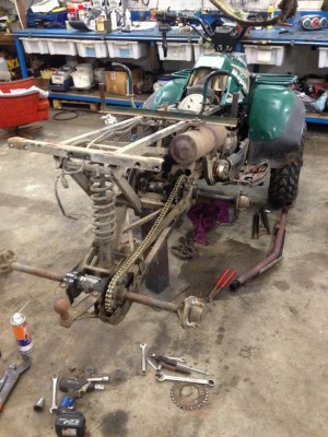

#409587 Byttet drev og kjeder på min polaris magnum 425 6x6,så nå er den klar for nye oppdrag
700liter brøyt skuff .....litt tung
