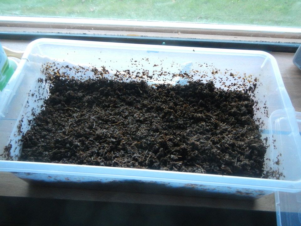

Färdig blandning för bakning, 200 g tobak, 20 g salt, 2,8 dl vatten. Blandat till en fuktig, grynig massa.

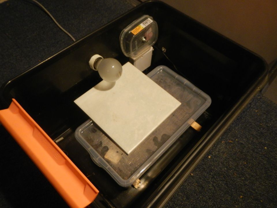

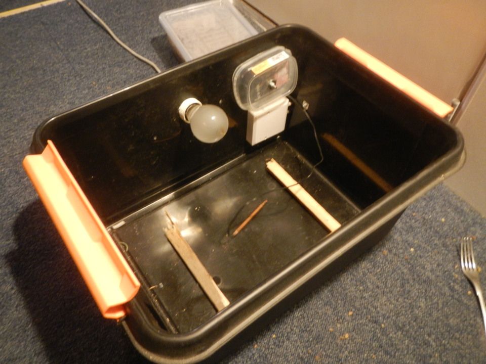

Jag har gjort lite förbättringar på "ugnen" sen i våras. En termostat finns nu, hämtad ur vår gamla varmvattenberedare, som byttes ut i somras. Den passar perfekt, har kapillärrör med bulb, som kan läggas i snusmassan. Nu skall det baka i fyra - fem dagar, tror jag, i ca 40 graders värme. När det blir mörbrunt rakt igenom är det klart. Behöver röras om nån gång om dagen medan det bakar.
En kakelplatta skyddar tobaken mot direkt värmestrålning.

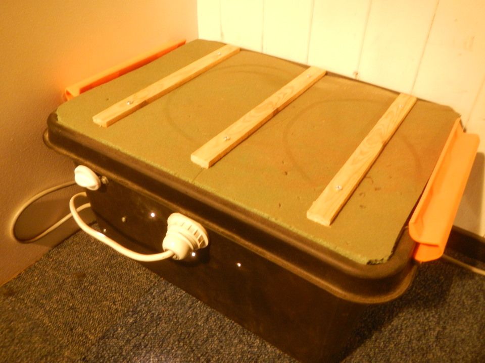

Lite isolering på locket, där mycket av värmen försvinner.

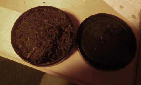

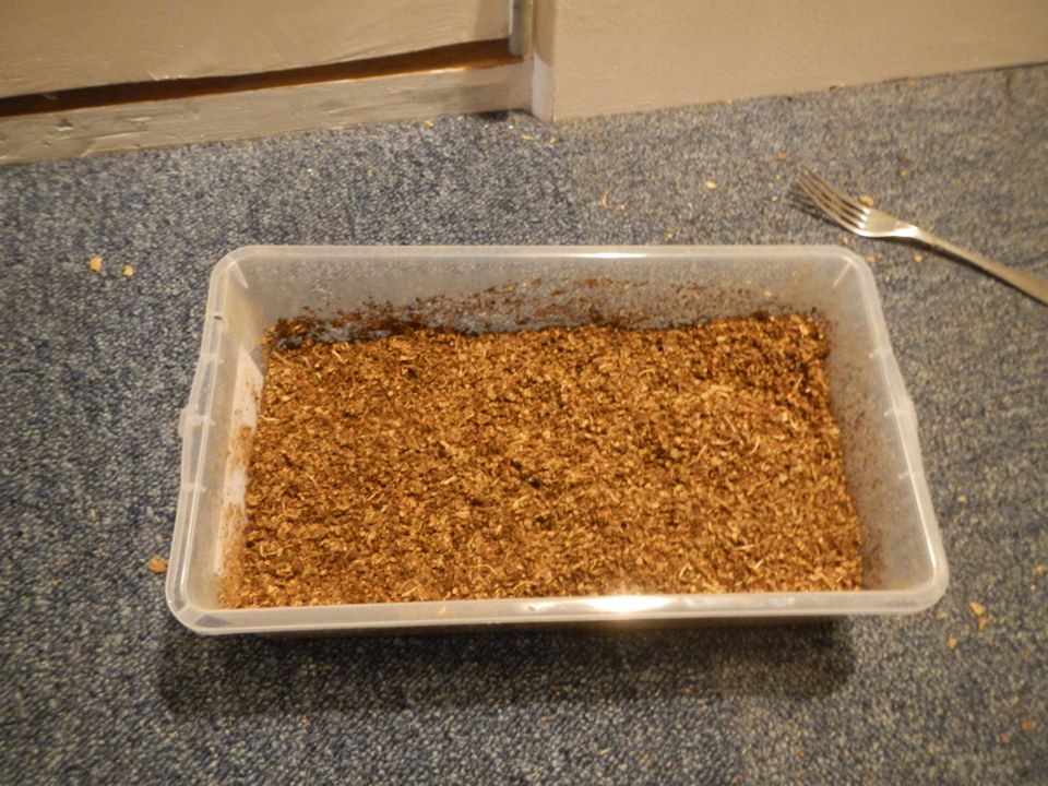

#350208 Det var i tisdags kväll som jag satte första omgången snus till bakning. Den bakades i fyra och ett halvt dygn och togs ut i förmiddags. Temperaturen har legat mellan 38 och 44 grader under den tiden. En gång varje kväll har jag tagit ut lådan, rört runt och blandat om ordentligt. Det kändes lite för torrt dag 1 och fick en extra dl vatten, liksom efter dag 3.
Det syns ganska tydligt på snusmassan när den blir klar, färgen mörknar rätt mycket just på slutet. Sen är det ju att ta ett lite smakprov och känna om tobaksaromen har trängt fram ordentligt.
Jag tyckte det kändes lite väl torrt fortfarande och tillsatte ytterligar lite vatten. Nu är det frågan om jag inte hamnade i överkant mot det fuktiga hållet. Det slutsatsen kan man också dra av att det blev över 7 hg snus av två hg råtobak, i stort sett all vikt utöver tobaken är ju vatten och det borde inte blivit mer än kanske drygt 5 hg.
Men snuset smakar helt OK enligt min smak. I de flesta snusrecept står det att man skall tillsätta natriumkarbonat, nåt som jag inte har gjort, varken i den förra satsen jag gjorde, eller nu, i den första på egenodlat. Nu har jag packat det mesta i en liten tät plastburk och ställt i kylen, att hämta från till dosan.
Snuset skiljer sig en hel del från "köpesnus". Dels smakar det mer tobak och det jag gjort hittills är betydligt grövre i konsistensen, även jämfört med Grovsnus. Det kan komma att ändras förstås, skall testa lite olika malningsmetoder framöver. Lite pinnar från bladnerverna är där också, vill man undvika det måste den torra råtobaken siktas innan man sätter till det för bakning. Att göra snus är lite som den mesta beredning från råvaror, det finns alltid mer att lära och testa. Den här omgången blev fullt acceptabel, men det kan alltid bli bättre.
Hursomhelst så har jag börjat på första dosan och det är mycket tillfredsställande.
