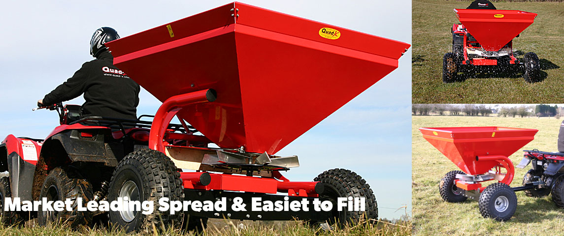

#364789 Jag vet inte hur en sådanhär skulle funka. http://www.quad-x.com/machinery/fertiliser-sower-350kg/
Ev. ställa den på en boggievagn, så att hjulen drivs av boggiehjulen (ev. att den då kommer driva åt fel hål)?
Länk till videon på YouTube:
https://www.youtube.com/watch?v=dBiGaIiVUjE
