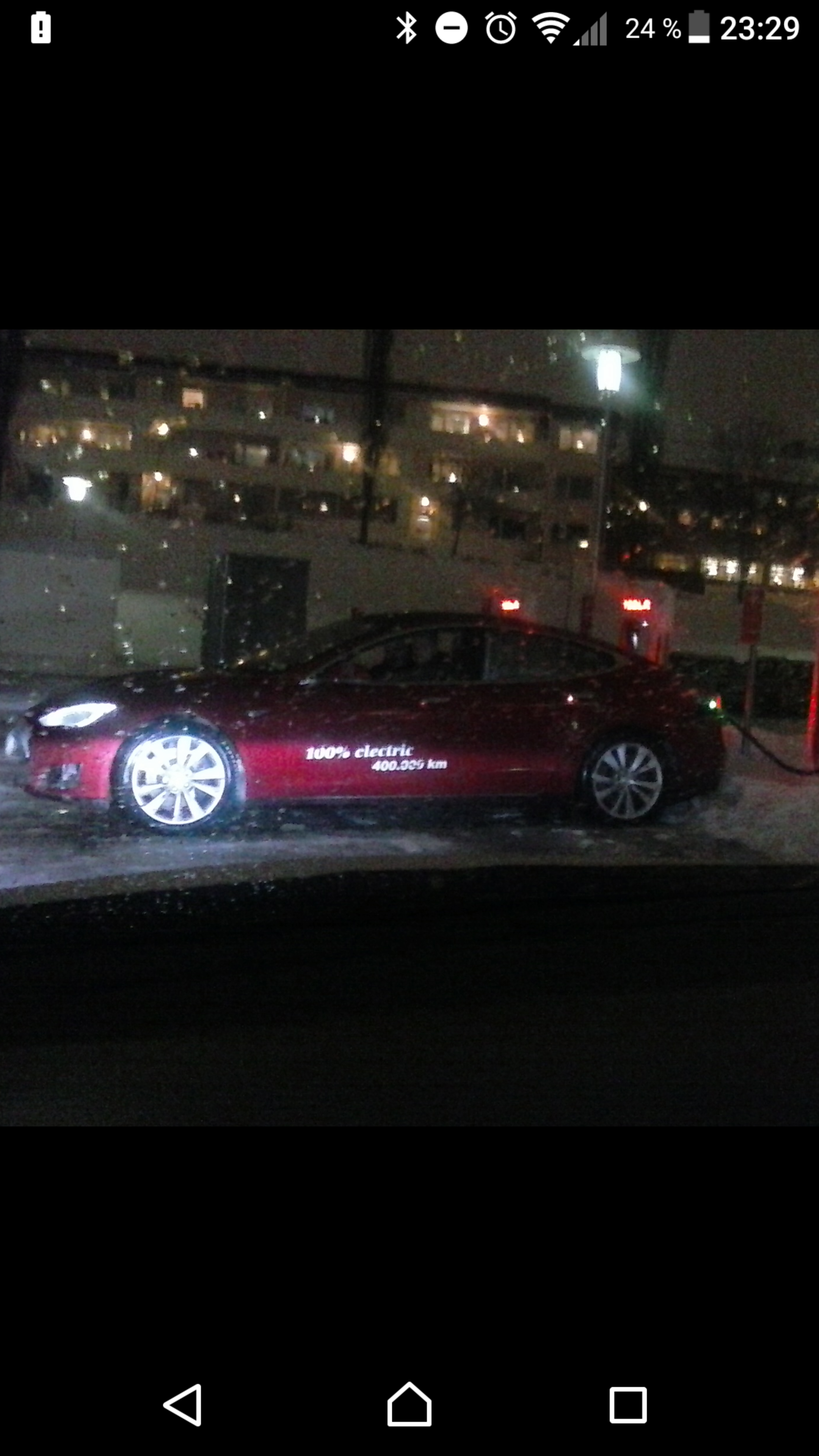

Träffade en Tesla S ägare i Örnsköldsvik som kört 40.000 mil utan bekymmer.
