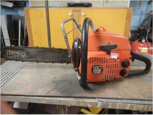

#203702 Husqvarnan ser ut o vara en 180CD
Re: Hva och partner identifiering och frågor
#203713
Valmet 941 skrev:Husqvarnan ser ut o vara en 180CD
Har inga uppgifter om nån 180CD, kan man få ta del av det?
280CD finns däremot...
Jag tror detta är ett hop plock.
#203719 okej ja just ja de är nog 380cd som jag har sett förut. jaja alla kan göra fel :)

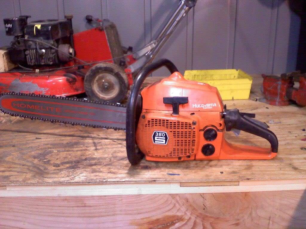

380 har halva bakre handtaget i svart plast. Samma tank användes på 163/263 och nån till...

#203769 Här är en bunt bilder på Husqvarna-sågar av den här generationen, de som har har både olje- och bensintanken bakom startapparaten. S-modellerna har brytartändning, CD står för Capacitor Discharge, som är en typ av elektronisk tändning. Samtliga är från 70-talet.
160 S:
163 S:
180 S:
263 CD:
280 CD och S:
380S:
480 CD:
