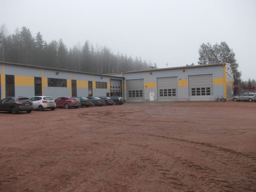

Såhär ser det ut när man anländer

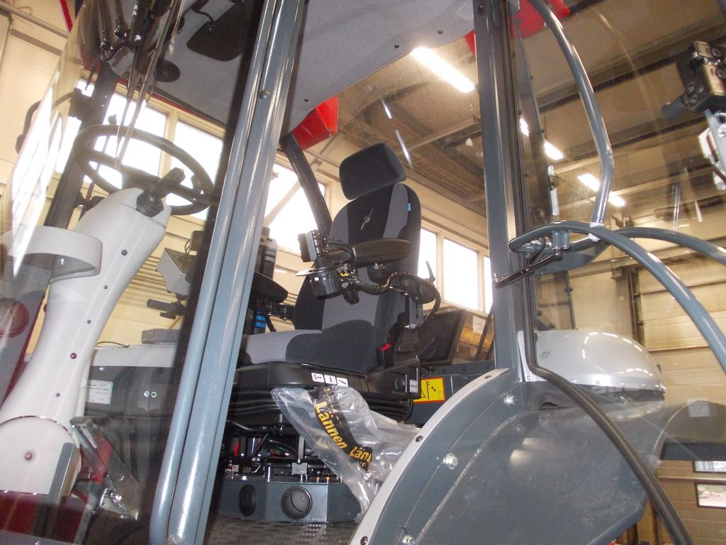

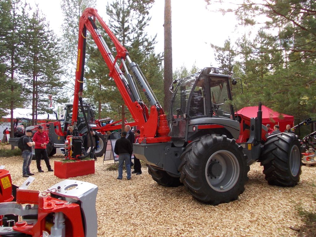

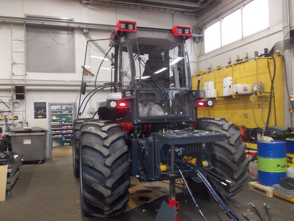

Detta är då deras N5-skördare som den ser ut när den kommer till dem från Lännen. Tror den är baserad på en Lännen 8800 men har en större hydraulpump och en annan hytt, sen så monterar Nisula kran och aggregat med tillbehör.
Vet inte hur det är om dem köper kranar av nån tillverkare eller om de har ritat dem själva, glömde fråga.

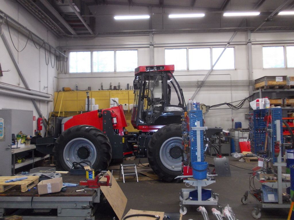

Såhär ser den då ut när den är klar

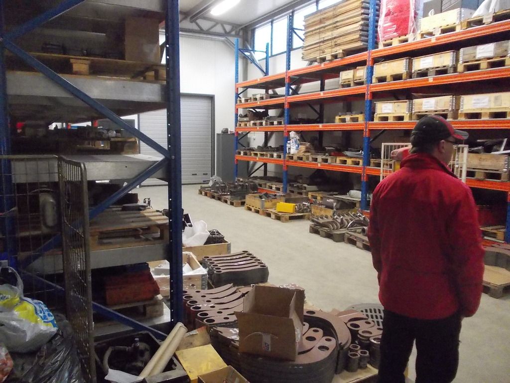

Mycket delar som dom själva skär ut till aggregaten

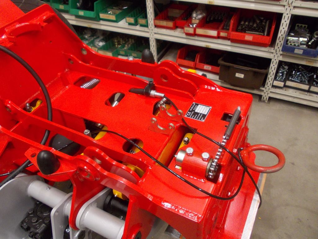

Stommen till ett Nisula 500 tror jag

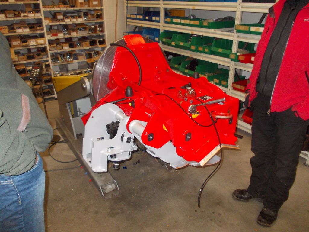

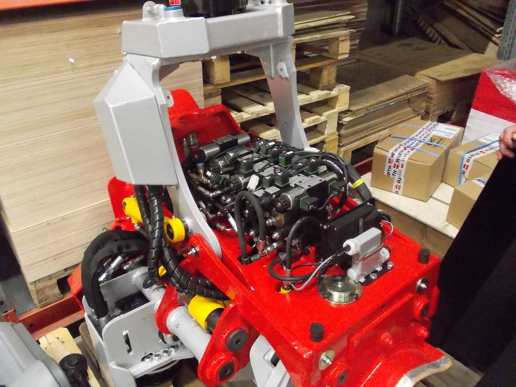

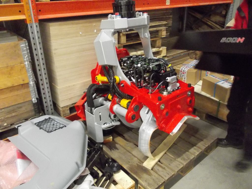

Ett Nisula 425 under montering
Nisula har försökt bygga aggregaten så att så lite cylindrar rör på sig för att undvika skavningar på slangar etc. Det betyder så att cylindern är fäst i ena änden i aggregatet och andra i delen som skall röras. De är även gjorda så att man kan smöjra dem i ett läge så att man inte behöver tilta eller öppna nåt för att nå smörjnipporna.

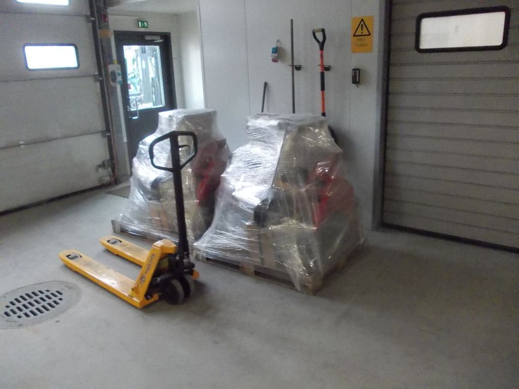

Klart att skickas iväg

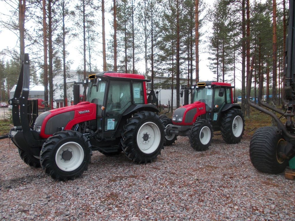

Detta är deras A93 utrustad med deras eget gallringspaket. Som innefattar kran, Jakefästen, oljekylare som tillval, glastak, pansarrutor och Nisula 325 aggregat.
Väntar på montering

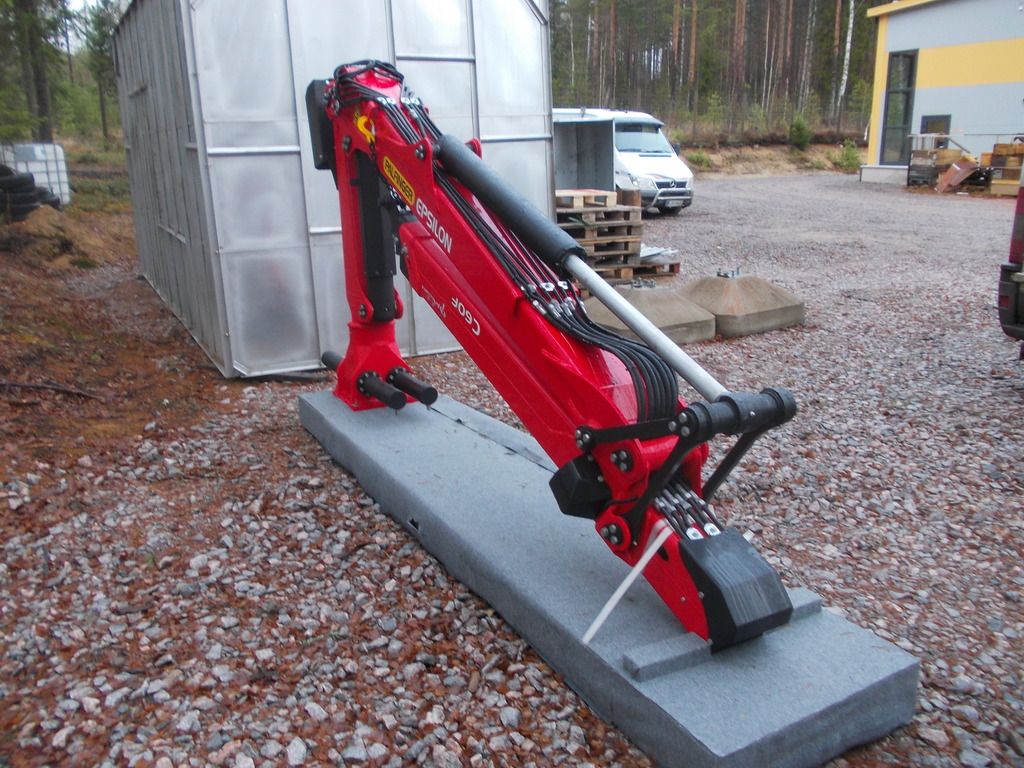

De saluför även Palfingers kranar

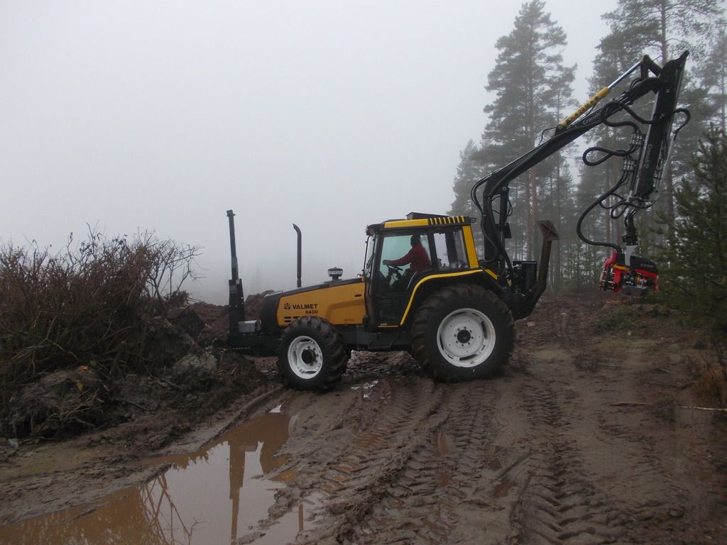

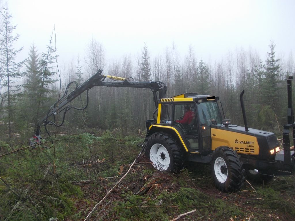

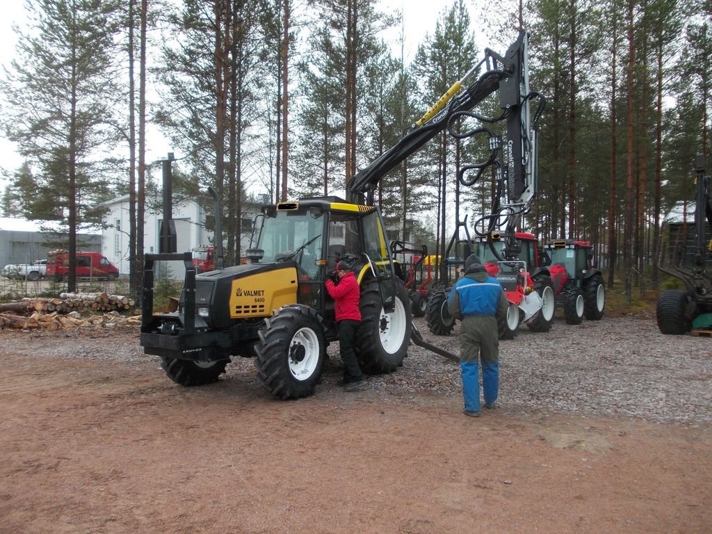

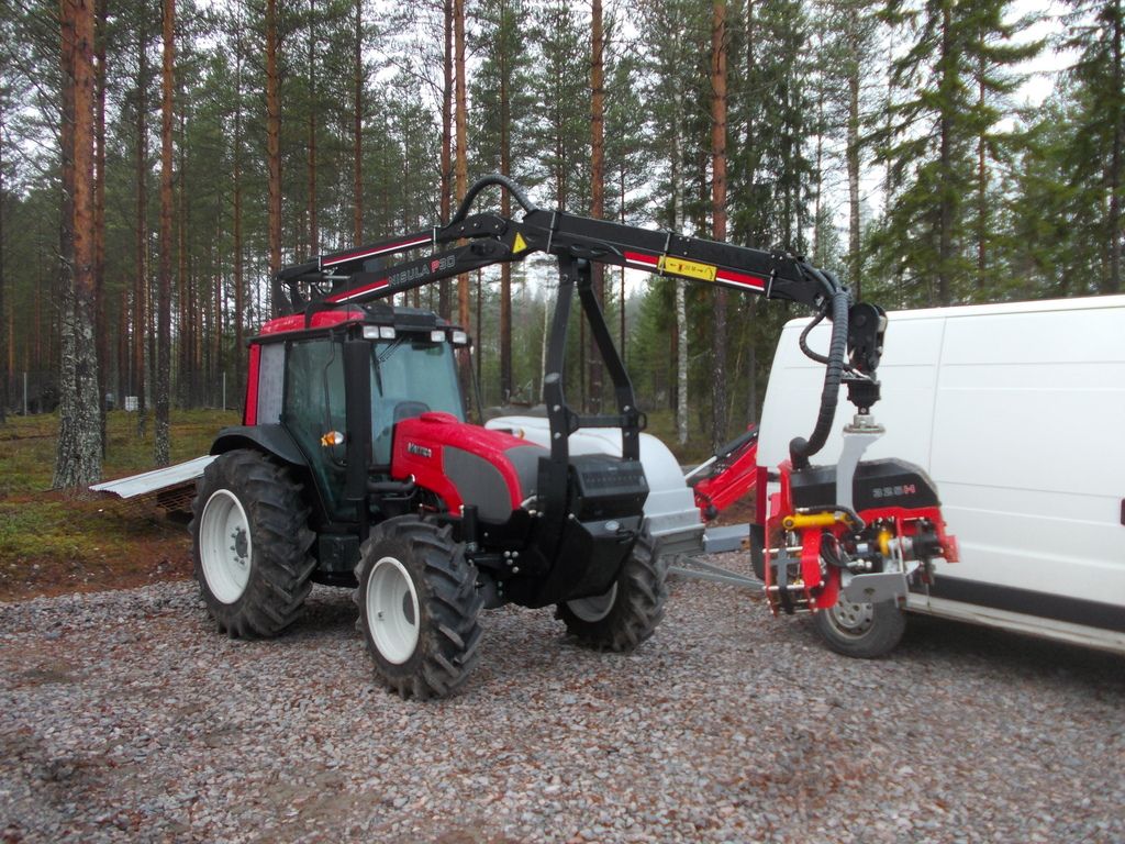

Detta är då anledningen till vårt besök :grin: Det är ett Nisula 325 aggregat, pansarrutor,oljekylare och ordentliga slangar till aggregatet med snabbkopplingar för bortmontering

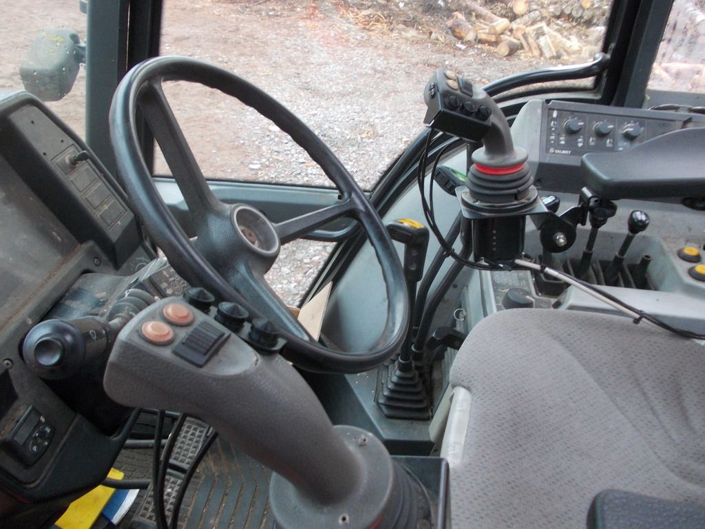

Styrknapparna är de 3 svarta som syns. De funkar åt fyra håll upp-ner hög-vän så det blir en del funktioner med 6 knappar

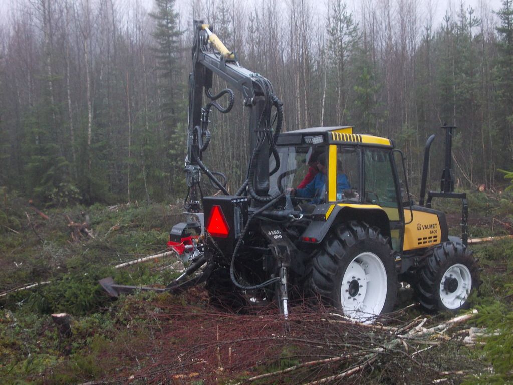

Dags för provkörning

#351284 Det var en intressant kombo med parallellkranen i Jake fäste och aggregat, ser nästan ut som en Mowi, men ändå inte, vet du vad detta är för kran Ådii?
Re: Besök hos Nisula Forest Oy
Ådii
#351297
Fredrik Reuter skrev:Det var en intressant kombo med parallellkranen i Jake fäste och aggregat, ser nästan ut som en Mowi, men ändå inte, vet du vad detta är för kran Ådii?
Du har ett skarpt öga Fredrik! :grin: Det är nog en FTG Movi 400 kran. Dom har även ett paket med denna kran och tillhörande vagn med en Nisula 155e enegriklipp. Man kan se vagnen i bakgrunden på vissa bilder t.ex. bakom de 2 A93orna och på vår traktor där den står på planen.

#351353 Nja, skarpt vet jag inte.
Men det var intressant att se denna kombo. Jag är ju skadad efter att suttit i en skördare i några år och har funderat på när parallellkranarna ska börja göra intåg även för traktorskördare, nu har det skett! :wink:
Tack Ådii!
#351357 Intåget bland traktorskördarna dröjer nog till de dyker upp modeller med typ dubbelteleskåp så de inte blir så grymt långa ihopvikta
