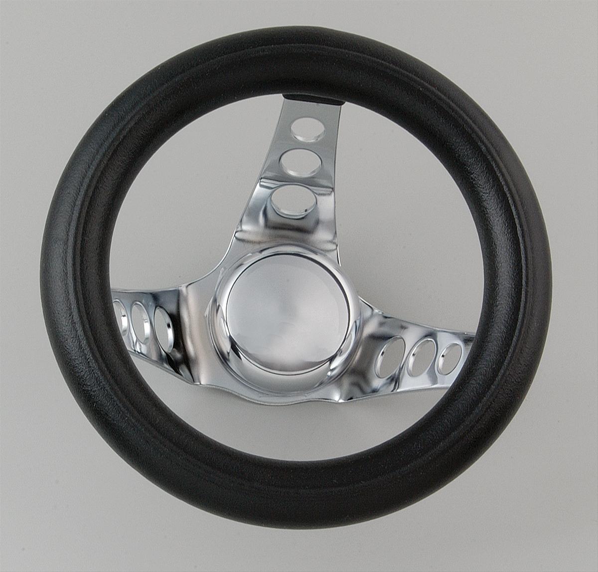

Intressant, men hur skulle det vara om man bytte till en mindre ratt helt enkelt?
Den på bilden är 8,5" diameter och kostar $44 cirka 360:- SEK

Slurfi skrev:https://www.summitracing.com/int/parts/ ... /overview/
En så liten ratt är inte alltid bekväm att köra med vid andra sysslor än där den behöver vara så liten för platsens skull.
