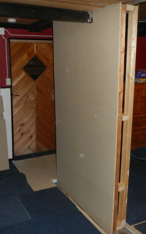

Spånskivor inköptes idag. En sidan av väggen blev klädd.
Det var nödvändigt att lägga en horisontell skarv, finns inga möjligheter att få skivorna på plats annars

Lite ovanligt med spånskivor, kör man inte OSB numera? Eller råspont + gips?
av totte tor 12 jan 2017, 20:48
Jo,många kör med OSB, men då måste dom kläs med gips eller nåt. OSB-skivorna har ju en mycket rå yta. Och att först sätta upp en skiva för att sen behöva klä den med det enbarmliga gipset är ju så dumt så det går inte att beskriva.
Gips hatar jag, det uslaste material som nånsin uppfunnits. Har, enligt min subjektiva åsikt, bara en enda fördel, brandsäkerhet. Annars är den otrevlig att hantera, tung och skör, kräver dyra specialkrokar för att kunna hänga upp nånting, tål inte en snedträff med ett hörn på en möbel.
Bäst tyckte jag var 10 mm byggskiva, den som ser ut som masonit på ytan, men den verkar inte finnas mer. Så i brist på bättre så kör jag spånskiva, den går att måla direkt.
av Uvskogen tor 12 jan 2017, 21:52
Gillar också spånskiva! Hårt och bra!
