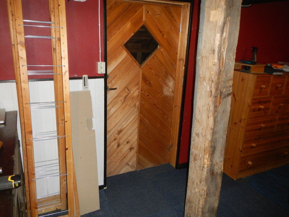

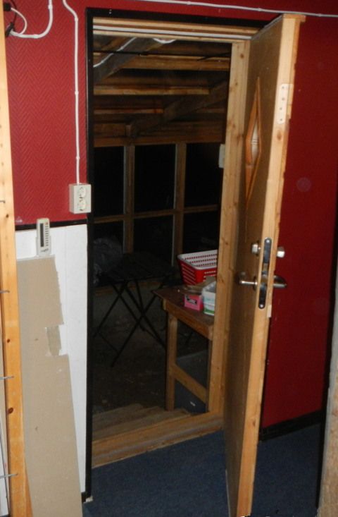

Dagens jobb var att vända hängningen av dörren till växthuset. I våras vände jag den från utåtgående till inåtgående, men då fanns det inte tid att hänga om den, det var mycket nog att göra ändå med växthusbygget. Nu hade jag i alla fall skaffat ett par höger-gångjärn. Så ville vi ha ett riktigt lås också och ett sånt fick jag över från garaget. Där är en sidodörr längst bak och den satte jag igen med hyllor och annat redan från början. Där fanns då ett Assa-lås som jag tog ur och sedan skruvade igen dörren där.
Tog det mesta av eftermiddagen och kvällen. Mest tid för att fälla in låset i dörren, många hål som skall stämma för trycke, låscylinder och vred och så skruvarna till dessa. Det jobbet gjorde jag ute i garaget och jag limmade igen hålen efter det gamla innedörrslåset som suttit där.
Sen vara det bara att fälla in gångjärn och hänga upp dörren vilket gick problemfritt. Så skulle slutblecket dit, det är alltid ett kinkigt jobb och det fick tas loss ett par gånger och flyttas innan det gick som det skall.
Enda felet nu är att låscylindern sticker ut för mycket, behövs en förhöjningsring där. För estetiken så borde det också limmas i där de gamla gångjärnen suttit, det blev inte av den här gången.

Bra jobbat! Sånt där är mera jobb än vad många tror, dessutom måste det vara bra precision på gångjärnsinfällningen, både i höjd och djup.

Halvproffs: Jo jag skrev ju "bara att fälla in gångjärn" men, som du sa, det måste göras mycket noga om dörren både skall gå att stänga och bli tät. Det hjälper bra att ha gjort det ett antal gånger och avverkat misstagen.

Det är ett petjobb det där dörrhängandet, finns ju gångsjärn mes justerskruvar inbyggda men det är ju ingen sport då :D
av totte tis 10 jan 2017, 19:36
Tack du! Jo det är justerskruvar i dom här, men jag använde dom inte :D

Ja det där med att låscylindern sticker ut är farligt, enkelt för en tjuv att ta sig in om man inte har rätt förhöjningsring. Jag har för mycket utstick på min ytterdör..
