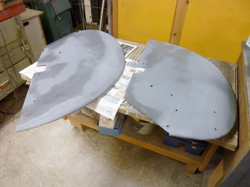

Målningsvädret var perfekt i kväll när jag kommit hem från jobbet, soligt 13 - 14 grader och vindstilla. Raskt beslut att plocka fram färgsprutan och blåsa på primer. Det blev, med garagelacksmått mätt bra, ett och annat damkorn, någon inlackad mygga också. Resultatet så långt är traktormässigt helt OK.
Det var inte dumt att jag hann med det, det har börjat kännas lite stressat med målningen. Ser nu ut som det skulle bli bra målningsväder över helgen, så förhopppningsvis är lacken klar innan helgen är slut. Skall kolla över och putsa till eventuella småskavanker i morgon och så får vi se hur det går sen.
Var premiär att sprutmåla med den nya kompressorn. Har ju nämnt det tidigare, köpte alltså en 5,5 hästars med 100 L tank från Duab-huset för ett par månader sen. Mycket förnämligt att ha så det räcker till och blir över. Den gamla fick jobba nästan konstant för att hålla sprutan med luft och efter en stunds jobb var den brännhet. Den här tuffar på en liten stund då och då och fyller upp sin 100 L tank sen är det tyst rätt länge. Och för den delen så låter en stor kompressor inte alls lika illa som det hörvarviga smattrandet från en liten.
Nymålad huvhalva:
Skärmar på tork
