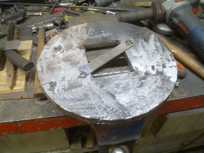

Dags för lite framhjuletider denna söndagseftermiddag. För att få på de fina trebultsfälgarna så behövs det adaptrar eftersom nuvarande nav har 100 mm, fyra bultar. Uppdraget är alltså att tillverka en kraftig skiva, med inre bultcirkel för infästning i nuvarande nav och en yttre 160 mm cirkel med tre bultar för 2CV-fälgarna. En stång plattjärn 10 x 70 inhandlades häromveckan.
Hade först skissat på en "tårtbitsmodell" med sex segment, men kom fram till att det skulle bli väl mycket kapande och dessutom ganska besvärligt att svetsa ihop och få plant. Fördelen var att det på köpet skulle blivit ett sexkantigt hål i mitten passande på navcentrumet. Men beslutet blev att svetsa ihop det av fyra bitar och det blir då ett rektangulärt hål. Det spelar egentligen inte så stor roll, det är i alla fall bultarna som håller, och det kommer inte att synas bakom fälgarna.
Här det hopsvetsade ämnet. Plåtremsan loppade jag fast för att ha en stabil punkt för centrum, tills allt är utmärkt, renkapat och borrat. Den lilla pricken som syns är en liten borrgrop att sätta passaren i.
Med en del möda, ganska varm vinkelslip och ett par smärre glödbränder i overallen, så blev periferin renskuren också.
Planheten är helt OK, en kontroll med linjal och bladmått gav inte större avvikelser än 0,2 mm, vilket blir strax över halvmillimetern på hjulets periferi. Knepet där var att punkta ihop bitarna först, hamra plant och sen svetsa korta bitar och vända tills det var stabilt nog att svetsa klart.

Försöker du skrapa ihop argument inför plasmaskärar-inköpet?
Skoj att se iaf.

Nä, ingen plasmaskärare, nånstans får gränsen gå för hobbymakinerna. Gnetar på med vinkelslipen.

Men en sån där hyfsat billig bandsåg från Clas Ohlsson då, med metallsågblad i?

Tja, tanken har funnits ibland men det är såpass sällan som jag har några större behov av att skära till sånt här så det får gå med vinkelslip och ibland sticksåg.
